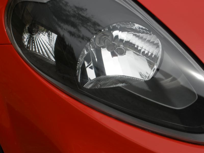

Bonjour à tous. Hier j'ai retrouver la Punto de ma femme avec une rayure sur l'optique de phare en plastique. Connaissez vous une méthode simple et peu couteuse pour l'enlever?

ça dépend de la profondeur de la rayure, le mieux est d'utiliser un produit adapté et qui se vend en centre auto, les trucs et astuces avec du dentifrice ou du produit à faire les cuivres ou l'argenterie, ça risque juste de laisser une marque pour le dentifrice et pire pour les produits autres qui ont parfois un solvant qui ne fait pas plaisir au polycarbonate qui doit être la matière première de l'optique, certains solvants font des réactions avec le polycarbonate qui jaunit d'autres font une réaction de surface.
Je l'ai fait une fois pour un véhicule ayant été hors garage qui devait passer le controle technique avant la vente en utilisant le produit qu'on utilisait pour les visières de moto, XERAPOL, comme je suis feignant, j'ai utilisé un disque de mousse puis de polissage sur une ponceuse excentrique, ET SANS APPUYER pour aller plus vite comme le font certains.

Merci pour ta réponse. J'ai utilisé un efface rayure de marque "Abel" spécifique. Je l'ai appliqué avec de la ouate et le résultat n'est pas à la hauteur.Je n'ai rien abimé.Je vais voir pour le produit que tu me conseil ou un autre. Je crois que je ne vais pas échapper à la ponceuse? Wink

tout dépend de la profondeur de la rayure, si on veut la faire disparaitre il faut poncer toute l'épaisseur correspondante, attention, ça peut faire beaucoup, il ne faut pas confondre les micro rayures de surface et un pet dû à un impact de caillou ou autre.
si la rayure est profonde, plutôt que de multiplier les achats de kits plus ou moins efficaces, il existe des professionnels outillés, souvent les spécialistes du débosselage et de la rénovation de peinture qui le font et parfois, pour pas plus cher qu'un kit complet avec les différents abrasifs à l'eau... en plus, ils ont la patte et peuvent donner un diagnostic sur le résultat possible. Je connais une bonne adresse en haute normandie.

Oui . Ce n'est pas une micro rayure. Je crois aussi que je vais confier ça à un garagiste. Le mien a l'habitude de rénover des optiques ternies. Je te remercie pour ta proposition, mais je suis en Basse Normandie. Wink

ça vaut peut être le coup de voir le prix à la casse pour être certain d'avoir un résultat impeccable, si la fissure est profonde, le polissage ne changera pas grand chose, surtout qu'on risque de l'agrandir en trifouillant une zone qui a déjà subi des contraintes.

Je ne vais pas aller à la casse pour remplacer l'optique d'une auto récente. Je l'ai montrée à mon carrossier qui me prend 50€ pour réparer. Il va vernir! Merci quand même pour m'avoir répondu! Wink

Perso, le vernis je sais ce que ça tient, c'est bien pour passer le contrôle technique, mais c'est à refaire régulièrement selon le vernis utilisé, il finit par s'écailler et à virer de couleur lui aussi, pour un achat de voiture d'occase, je le pointerai comme défaut au même titre qu'une rayure pour obtenir une moins value.

Bonjour. Voici donc les photos de l'optique. Wink
