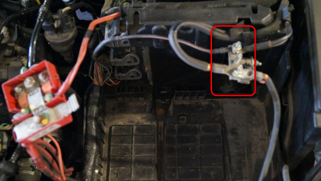

Depuis dimanche, la Megane II de mon fils s'éclaire comme un sapin de Noël au tableau de bord => défaillance électronique ! Plus moyen d'arrêter le moteur une fois qu'il est démarré (le coup de pousser trois fois sur le bouton Start, pour éteindre le moteur en cas d'urgence, ne fonctionne pas, enlever la carte ne sert pas plus). Les essuie-glace sont en marche continuelle, le comodo des clignotants ne fonctionne plus, plus de compte-tour, de compteur de vitesse etc ...
On ramène la voiture tant bien que mal et on se penche sur le problème ! Petit tour sur le net et là, on en lit et on en découvre de toutes les couleurs ! Ça peut être un relai (celui situé à gauche sous le volant), l'humidité qui gêne les contacteurs du calculateur, une mauvaise charge de la batterie etc ... problème connu chez Renault (le sapin de Noël hein ! Mr. Green ).
On fait le tour des solutions proposées sur le net, sans résultat, ça devient inquiétant Embarassed
On prend contact avec un pro de chez Renault (ami de mon beau fils) qui nous demande d'amener la voiture pour un passage à la valise ... aïe, ça va coûter combien cette affaire ... rien ! Il n'a pas pu lire les données, juste un message d'erreur de lecture. Son conseil : débrancher les cosses + et - de la batterie et les relier entre-elles toute une nuit pour effacer les erreurs de la carte.
Nous voilà repartis à zéro. On démonte le calculateur, on sèche tous les branchements avec un sèche-cheveux, on y met un produit de contact, on vérifie encore une fois tous les câbles, les branchements. Mon fils remet le moteur en route plusieurs fois, après chaque manip, le problème reste entier ... jusqu'à ce que je touche un des câbles reliés à la masse de la batterie, bizarre, il est chaud !!!
Ben voilà, la panne est toute trouvée ... un des câbles de masse n'était plus connecté convenablement, la réglette métallique où se branchent les différents câbles de masse est défectueuse. Allez, hop, on branche tous les câbles de masse ensembles ... miracle, tout est revenu à la normale

Les soucis de masses sont connus et j'étais persuadée que c'en était un dans le cas présent. Le tout était de trouver où il était ... jamais je n'aurais pensé à cette réglette qui était bien branchée ... comme quoi, le hasard fait bien les choses Okay
