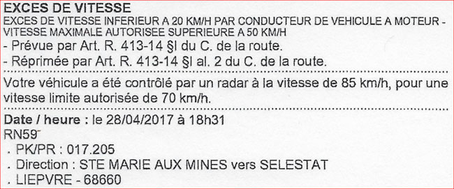

C'est ce qui est arrivé à une de nos lectrices qui a eu la surprise de recevoir une amende pour une infraction qu'elle n'avait pas commise.
Lorsqu'elle reçoit l'avis de contravention, elle est surprise car à l'heure de l'infraction, elle circulait dans le sens opposé à celui indiqué dans la description. Comme on le voit ci-dessous, le véhicule en excès de vitesse circulait dans le sens Sainte-Marie aux Mines vers Sélestat au niveau du radar fixe de Lièpvre (68).

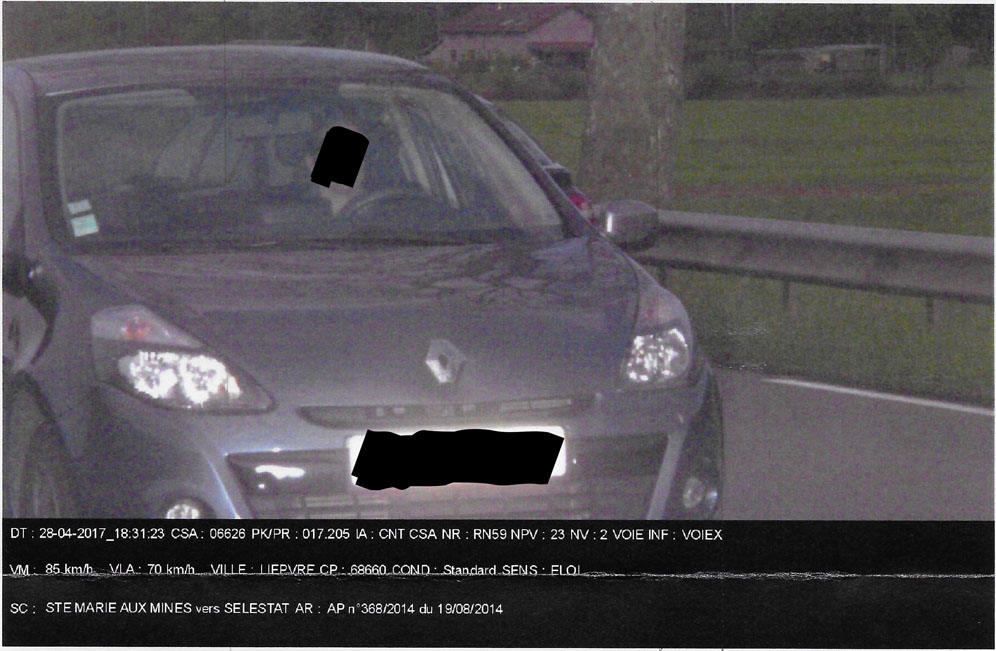

Pour comprendre d'où vient l'erreur et pouvoir contester, la prétendue contrevenante effectue une demande de photo radar.
Et là surprise, sur les clichés qu'elle reçoit, c'est bien son véhicule qui apparait en gros plan avec sa plaque d'immatriculation bien visible!
Pourtant elle est toujours convaincue de son innocence, elle cherche donc encore pourquoi il y a eu une erreur.
Sur la photo, elle s'aperçoit que son véhicule a été flashé par l'avant or, le radar de Lièpvre flashe par l'avant les véhicules qui circulent dans le sens Sélestat vers Sainte-Marie-aux-Mines comme indiqué dans notre description de cet emplacement de radar. Ce n'est donc pas le sens indiqué sur l'avis de contravention.
L'erreur se confirme quand elle déchiffre les informations indiquées dans le bandeau sous la photo. En effet, comme indiqué sur notre page dédiée aux clichés des radars de type MESTA 210D, l'infraction qui a été enregistrée a bien été commise dans le sens Sainte-Marie-aux-Mines vers Sélestat (acronyme SC = Sens de Circulation) par un véhicule circulant dans le sens de l'éloignement (SENS: ELOI). C'est donc bien le véhicule masqué derrière le sien, flashé par l'arrière, qui était en excès de vitesse et non le véhicule au premier plan qui circulait dans le sens du rapprochement.
Il y a donc effectivement une erreur grossière mais celle-ci ne vient pas du radar qui a bien indiqué le bon véhicule en infraction mais du CACIR de Rennes qui a verbalisé le mauvais véhicule car c'est le seul dont la plaque d'immatriculation apparaissait sur la photo!

En y regardant de plus près, elle s'aperçoit qu'il y a bien un autre véhicule sur la photo a peine visible derrière son véhicule et qui circule bien dans le sens de l'infraction.
