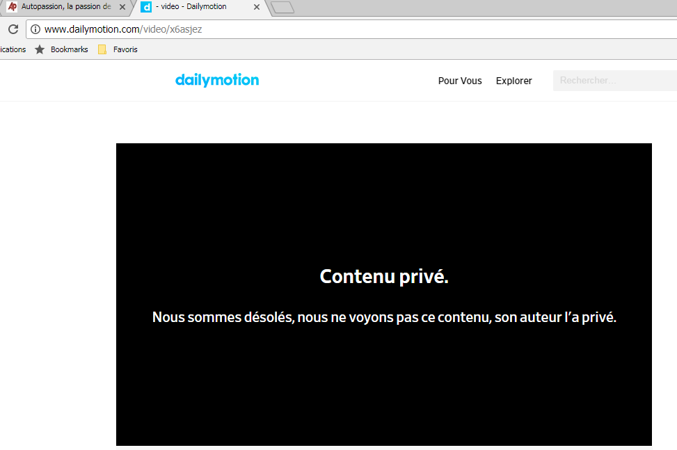

ta video ne fonctionne pas

oui bizzarement ça ne fonctionne pas le player du forum mais par contre en lien direct ça fonctionne bien :
http://www.dailymotion.com/video/x6asjez

cela n a pas l air de fonctionner ici Wink
surement une petite modif à effectuer...

Effectivement, tu as raison ! j'ai l'ai mis en public et j'ai pas fait attention.
